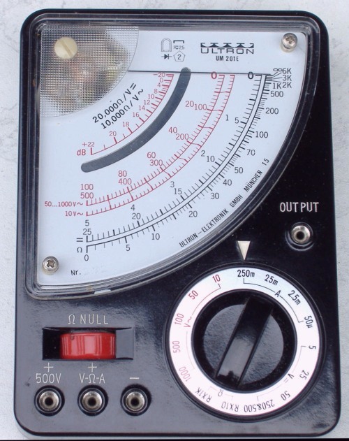

Das Gerät in "voller Größe und Schönheit"
