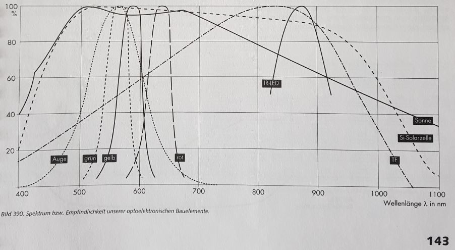

Ungelesener Beitragvon Thomas1953 » 2. Jan 2023, 14:03
Hallo Martin und Andy,
im Anleitungsbuch vom Kosmos-Kasten "HiTec electronic + PC" gibt es ein Bild der Kennlinien optoelektronischer Bauteile. Dort ist auch die Kennlinie (TF) des Fototransistors zu sehen. Z.B. sollte der BP 103B-2 (npn, 400-1100 nm, 35V, 50 mA, Reichelt) wohl passen.
Viele Grüße und für alle ein glückliches Jahr 2023,
Re: Welche Leuchtdiode und Phototransistor für X2000?
Ungelesener Beitragvon Salzburger » 2. Jan 2023, 17:24
Vielen Dank für die Hilfe, hat geklappt :yes:
