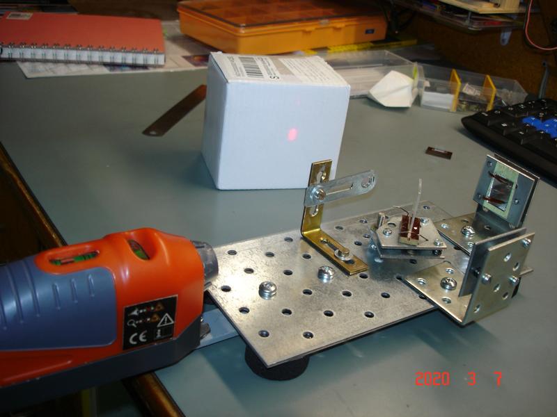

wie du weißt, habe ich meinen ersten Versuch ausschließlich mit den optischen Teilen eines ausgeschlachteten DVD- Laufwerks vorgesehen. Bezüglich der Qualität dieser Teile gehe ich doch mal davon aus, dass man da herstellerseitig auf erstklassiges Material zurückgegriffen hat. Die Geräte müssen ja 100%ig funktionieren.
@Martin
Dieses von dir angesprochene Buch dient mir als Grundlage für mein Vorhaben. Jedoch werde ich den dort vorgeschlagenen mechanischen Aufbau mit LEGO nicht mitmachen und stattdessen auf stabile Winkel und Lochplatten aus dem Baumarkt zurückgreifen und diese noch zweckdienlich modifizieren. So hat das auch "stoppi" im Mosfetkiller- Forum gemacht.

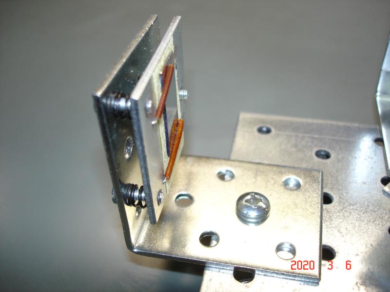

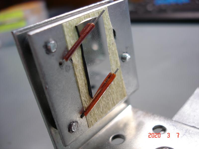

ich sagte ja, die Winkel werden zweckdienlich modifizert. Und zwar so, dass daran die jeweilige Optikebene mit 3 federbelasteten Einstellschrauben in 2 Richtungen ganz fein reguliert werden kann. Das ist das Prinzip von "stoppi".
Spiegelbefestigung mittels zweier Federbügel:

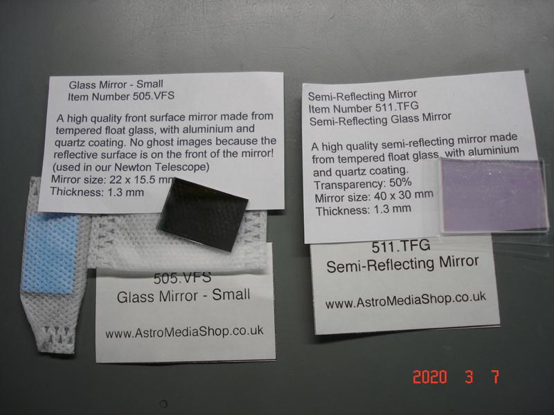

Aus England habe ich mir schon mal einige weitere Präzisionsteile schicken lassen:
Spiegel astromedia.JPG (68.44 KiB) 27483-mal betrachtet

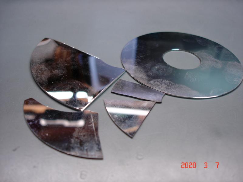

Auch Scheiben aus Festplattenlaufwerken sollen sich als Oberflächenspiegel eignen. Hier muss ich feststellen, dass wohl nur die Platten aus Minilaufwerken in Frage kommen. Diese bestehen aus Keramik und einzelne Segmente lassen sich deshalb ganz gut heraustrennen, brechen. Die Scheiben der normalen Laufwerke bestehen hingegen aus Metall. Bei Trennversuchen mit der Blechschere oder der Säge verziehen sie sich und sind dann unbrauchbar.

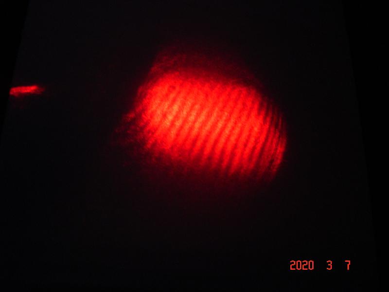

ist es das ? :haeh:

Ungelesener Beitragvon Physikfan » 7. Mär 2020, 19:28
Hallo Horst
Das sieht ja gut aus, aber um es perfekt zu machen,
musst du noch versuchen,
konzentrische Kreise zu erreichen.
Dabei musst du einen Spiegel um die X Achse oder Y Achse betätigen.
Immer nur einmal mit einer Achse spielen.
Dabei sollte zunächst einmal das Streifenmuster
breiter werden und dann sich auch einer Kreisform annähern.
Bitte versuch das einmal und stell bitte ein neues Foto hier hinein.
Hast Du Deinen Laserstrahl mit einer kurzbrennenweitigen Linse entsprechend aufgeweitet?

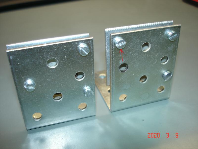

Physikfan hat geschrieben:Der Vorteil dieser Spiegelhalter ist die Möglichkeit, die Justierung um die x-Achse unabhängig von der Y Achse
durchzuführen und vice versa.
Das ist eine sehr nützliche Anmerkung. Darauf hatte ich bei meiner Konstruktion überhaupt nicht geachtet. Habe deshalb meine Winkel entsprechend geändert:
Außerdem werden sie zum Verschieben auf der Grundplatte noch mit Haftmagneten ausgerüstet.
