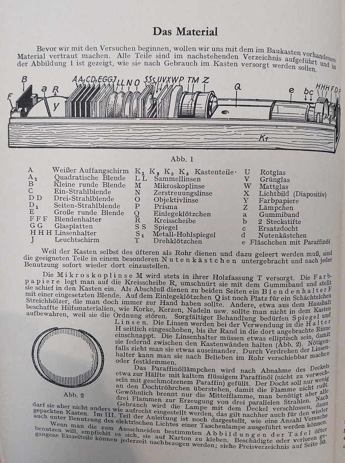

Auch ich habe mir einen Baukasten Optik gegönnt. So sieht er aus, nachdem ich ihn mit der Anleitung hier sortiert habe:
WhatsApp 图像2025-04-09于02.18.11_59f64e3a.jpg (267.23 KiB) 7541-mal betrachtet

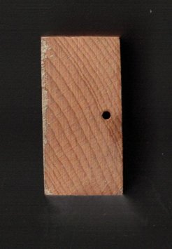

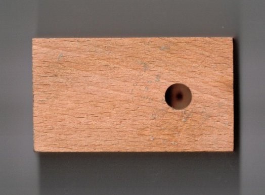

Tatsächlich scheinen nur folgende Teile zu fehlen:
- Glasplatten G: Diese werde ich leicht nachfertigen können, da die Maße bestimmt denen der Mattscheibe und Spiegel entsprechen, also ca. 37 mm * 37 mm * 2 mm
- Zerstreuungslinse N
- Prisma P
- Einlegeklötzchen Q
- Lämpchen Z: Hier habe ich bereits ein kleines Lämpchen aus Messing auf Taobao gefunden, das einen guten Ersatz abgeben wird.
- 2 Steckstifte
- Gummiband, Ersatzdocht, Ersatzparaffin werden sich leicht besorgen lassen

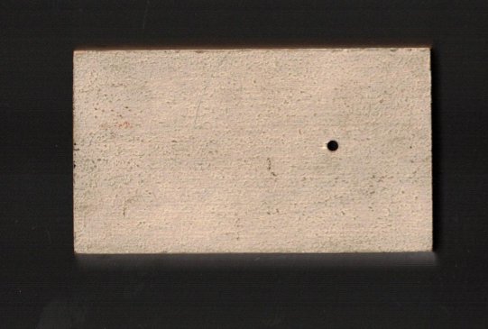

Falls mir jemand bei der Restauration behilflich sein möchte, würde ich mich sehr freuen! Ich bräuchte dafür Informationen über 4 Teile:
- Form und Brennweite der Zerstreuungslinse N. Ist sie bikonkav oder plankonkav? Und weiß jemand die Brennweite? Laut Anleitung soll sie -15 Dioptrien haben, das wäre eine Brennweite von -6,66 cm. Allerdings sind die Dioptrien-Werte im Buch etwas ungenau.
- Maße oder ein Foto mit Lineal des Prisma P
- Maße oder ein Foto mit Lineal des Einlegeklötzchens Q
- Maße der 2 Steckstifte

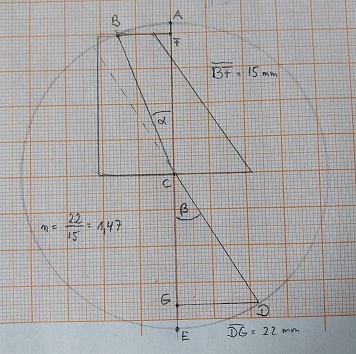

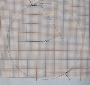

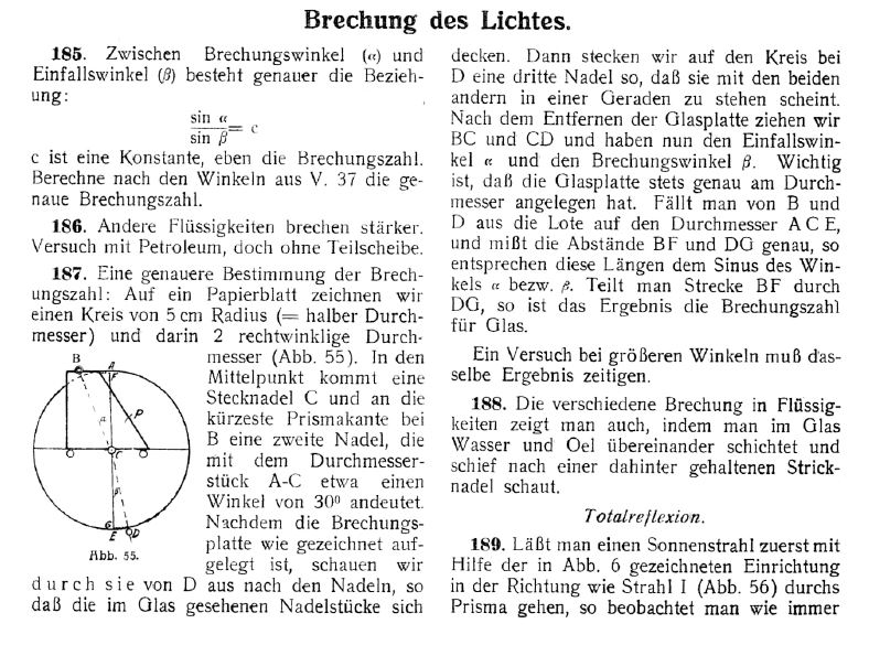

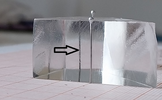

Ungelesener Beitragvon Thomas1953 » 29. Apr 2025, 11:52
Hallo Michel,
die Frage nach den Maßen des Prismas führte bei mir dazu, dass ich mir die Anleitung genauer ansah, um evtl. daraus etwas herauszubekommen. Im Versuch 190 wird beschrieben, dass man das Prisma in den Kasten legen soll, d.h. die Seiten am rechten Winkel sollten etwas kleiner als die Innenmaßen des Kastens (40 mm?) sein, mithin etwa von der Größe des Durchmessers der Linsen, also ca. 38 mm sein. Unter http://www.leomeyer.de/leomeyer/kosmos/optik.htm gibt es eine Abbildung, aus der man die ungefähren Maße des Prismas ermitteln kann, wenn man z.B. die Länge eines Kastens als Bezugsgröße nimmt. Damit ergäben sich in etwa folgende Maße: Die beiden Seiten am rechten Winkel 38 mm, der spitze Winkel 56°, die kurze Seite 13 mm. Die Dicke schätze ich auf 8-10 mm. Falls jemand tatsächlich dieses Prisma besitzt, wäre es interessant zu wissen, wie weit diese Werte von der Realität sind.

Ungelesener Beitragvon Georg » 29. Apr 2025, 15:07
deine Werte sind ziemlich gut.
An meinem Prisma habe ich 41 x 41 mm für die Schenkel
am rechten Winkel gemessen, die kurze Seite 15 mm.
Die Hypotenuse hat 48 mm (dies Maß ist etwas unsicher) ,
die Dicke ist 7 mm.
Alle Kanten sind gebrochen, außer der spitzwinkligen Ecke.
Beiträge: 1331

Ungelesener Beitragvon BullrichSalz » 1. Mai 2025, 13:39
Thomas1953 hat geschrieben:Hallo Michel,
Haha, genau so hatte ich das auch schon gemacht! Und hatte auch fast die gleichen Werte, bloß ging ich von 40 mm statt 38 aus und kam dann auf 55°.
Danke Georg für die Bereitstellung der Maße!

Ungelesener Beitragvon Georg » 2. Mai 2025, 22:17
Hallo ,
Die Fragen hatte ich damals übersehen.
Einlegeklötzchen : 70 x 40 x 20 mm
Steckstifte: 75 x 2 mm

Vielen Dank! Bei dem Einlegeklötzchen müsste ich noch herausfinden, wo genau die Löcher und Vertiefungen sind und welche Maße diese haben. Eine Skizze mit den Maßen wäre dafür am besten, oder alternativ auch ein Foto des Klötzchens auf Millimeterpapier oder kariertem Papier, möglichst von oben im rechten Winkel. Wenn du mir das zur Verfügung stellen möchtest freue ich mich.
Was ich auch noch gerne wüsste: Hat die Anleitung eine Heftbindung oder eine Klebebindung?

Re: KOSMOS Baukasten OPTIK 1923 (?)
Ungelesener Beitragvon Georg » 4. Mai 2025, 23:10
Hallo Bullrichsalz,
Anbei Scans von allen Seiten des Klötzchens.
Die Anleitung ist in Heftbindung.

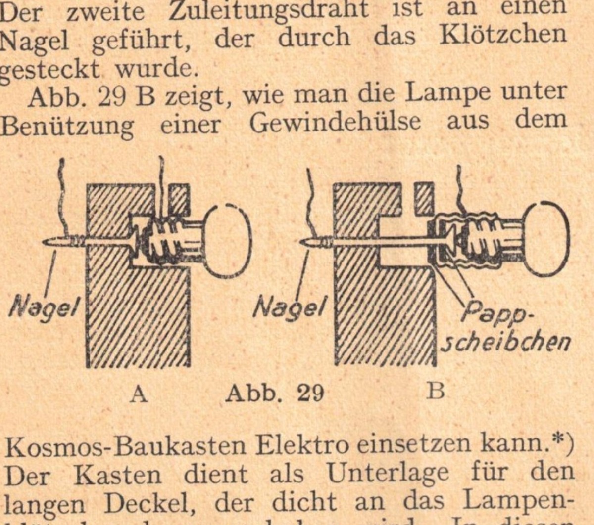

Ungelesener Beitragvon Georg » 5. Mai 2025, 13:24
Hallo Bullrichsalz,
ein Nachtrag: die Skizze aus der Anleitung
zeigt,m wozu und wie die große Bohrung
und die von der Stirnseite dienen,
Die Bohrungen in Scan 2 und 3 gehen durch, 2 mm Durchmesser.
Nachtrag:
Die große Bohrung in meinem Klötzchen hat 9 mm
Durchmesser, eine Birne E14 passt da gerade Stramm rein.
Eine gewindehülse aus anderen Kästen passt nicht dazwichen.
Meine Anleitung ist 6. Auflage.

Ungelesener Beitragvon Thomas1953 » 7. Mai 2025, 10:39
im Versuch 187 wird der Aufbau zur genauen Bestimmung des Brechungsindexes beschrieben. Das Bild und die Berechnung sind nicht korrekt.
    Der Radius des Kreises darf nicht 5 cm, sondern muss etwas mehr als 4 cm sein.
    Der "Ausfallwinkel" (beta, Luft) muss größer als der "Einfallswinkel" (alpha, Glas) sein. Dementsprechend muss GD größer als BF sein.
    Der Brechungsindex berechnet sich nicht zu BF/GD, sondern zu GD/BF.
Aus einem Stück Acrylglas habe ich mittels Kreissäge ein Stück in der ungefähren Größe des Prismas geschnitten und soweit glatt geschliffen, bis es einigermaßen durchsichtig war. Damit habe ich dann den Versuch ausgeführt. Im ersten Bild sieht man deutlich, dass der scheinbare Ort der hinteren Nadel ein Stück nach links versetzt ist.
Die folgenden Bilder zeigen die Geometrie, der Radius des Kreises ist ca. 43 mm, der Abstand BF 15 mm. Der Abstand GD ergibt sich aus dem Versuch zu 22 mm, daraus errechnet sich der Brechnungsindex von Acrylglas zu 1,47. (Der korrekte Wert wäre 4,9. Muss natürlich 1,49 heißen, wie Georg sofort bemerkt hatte, s.u.)
Beiträge: 414
Ungelesener Beitragvon Georg » 7. Mai 2025, 11:39
von Acrylglas zu 1,47. (Der korrekte Wert wäre 4,9.)
Na
das wäre eine Weltsensation! :=)
Irgenwie vertippt, 1,492 wäre besser.
Beiträge: 1331
Ungelesener Beitragvon Thomas1953 » 7. Mai 2025, 12:01
ja, natürlich vertippt. Danke für die Korrektur.
Beiträge: 414

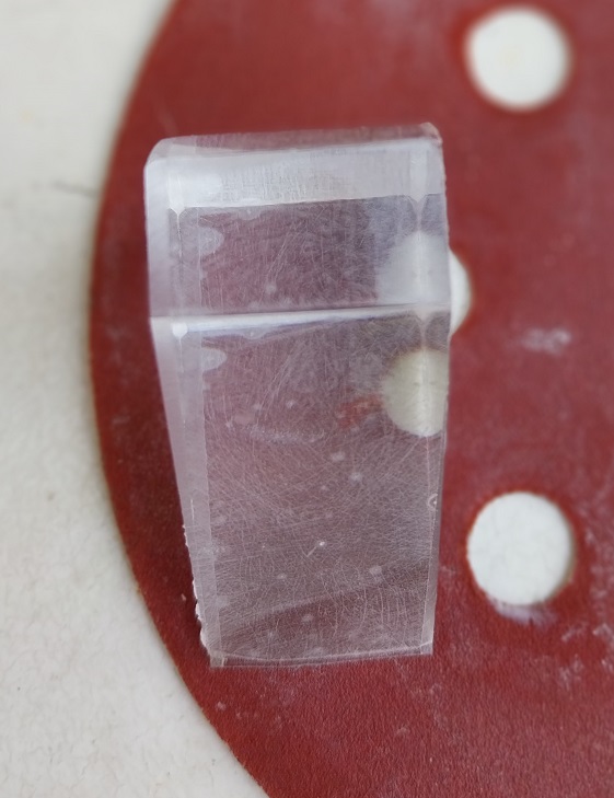

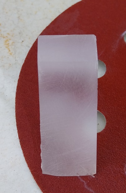

noch ein Kniff, wie man sich bei solchen improvisierten
optischen Bauteilen mit ebenen Flächen den letzten
(oft mühsamsten) Schritt, das Polieren ersparen kann.
Der Kniff beteht darin, nach einer mittleren Schleiffeinheit
(etwa Korn 280) eine Glasplatte auf die Fläche zu "kitten".
Dazu kann man Deckgläschen, Objektträger oder
Menzelgläser verwenden.
Ist der Grundkörper auch aus Glas, kann man das
mit Kanadabalsam machen, bei Plexiglas kann man
Wasser oder besser Glyzerin verwenden.
Letztere ergeben zwar keine dauerhafte Verbindung,
aber für Experimente reicht es meist aus.
Je nach der Qualität der Glasplatten erspart man sich
nicht nur das Polieren, man erhält auch Flächen mit
guter Planlage. Da es heute praktisch nur noch Floatglas
als Flachglas gibt, ist die Qualität meist sehr gut.
Beiträge: 1331
Ungelesener Beitragvon Thomas1953 » 7. Mai 2025, 19:41
der Tipp ist genial. :thumb: Ich hatte schon beim Schleifen bemerkt, dass beim zwischenzeitlichen Abspülen mit Wasser keine Kratzer mehr zu sehen waren. Aber daraus eine Methode zu machen, ist mir nicht eingefallen. Werde ich demnächst mal ausprobieren.

Ungelesener Beitragvon Thomas1953 » 9. Mai 2025, 09:23
gestern war ich in der DNB in Frankfurt und hatte mir einige Anleitungsbücher (die meisten mussten aus Leipzig angefordert werden) von Wilhelm Fröhlich bereitstellen lassen. Und siehe da, im Optik-Buch 6. Auflage von 1930 wird der Brechungsversuch richtig dargestellt und beschrieben:
Hier noch der Kasteninhalt und die Eingangsseite:

Ungelesener Beitragvon BullrichSalz » 12. Mai 2025, 00:23
Georg hat geschrieben:Hallo Bullrichsalz,
Danke, das hilft mir sehr!

Ungelesener Beitragvon Thomas1953 » 24. Mai 2025, 11:41
dein Tipp mit der nassen Glasplatte hat mich auf die Idee gebracht es mit Tesafilm zu versuchen. Hat funktioniert :-)
Beiträge: 414
Ungelesener Beitragvon Georg » 24. Mai 2025, 15:08
Na
das sieht doch gut aus !
