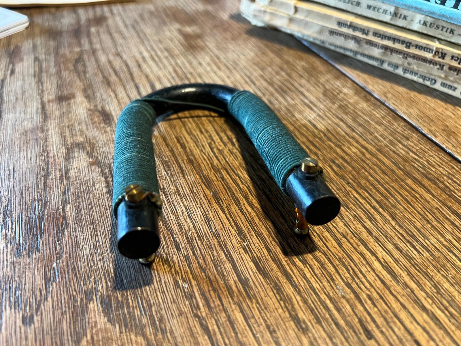

Liebe Experimentatoren,
kennt jemand diesen Elektromagnet? Dieser lag in einem Kosmos Kasten der 20er Jahre.
Was würdet ihr damit anfangen?

ein paar Fragen dazu: Ist der Kern aus Eisen? Sind beide Enden der Spule mit den Anschlussbuchsen verbunden? Wie groß ist der Widerstand vom Kern (blanke Stelle) gegenüber den Anschlussbuchsen? Wie groß ist der Widerstand zwischen den Anschlussbuchsen? Hast du die Anschlussbuchsen schon mal "unter Strom" gesetzt?
Ich glaube nicht, dass dieser "Elektromagnet" :grins:, so wie er ist, original aus einem Kosmos-Kasten stammt.

mit "Buchsen" meinst du diese Messing"knöpfe"?
Diese Dinger sehen mir eher so aus, als sollten
die mit Krokodilklemmmen verbunden werden.
Ein Bild aus einer schrägen Perspektive wäre besser.
Aber wie sollte der Magnet in einer Klingel (oder was auch immer)
befestigt werden?
Auch mit Hilfe dieser "Knöpfe?
Der Widerstand ist wohl sehr klein, kaum mehr als einige Ohm, schätze ich.
Aus Batterien soll der Magnet wohl kaum betieben werden.

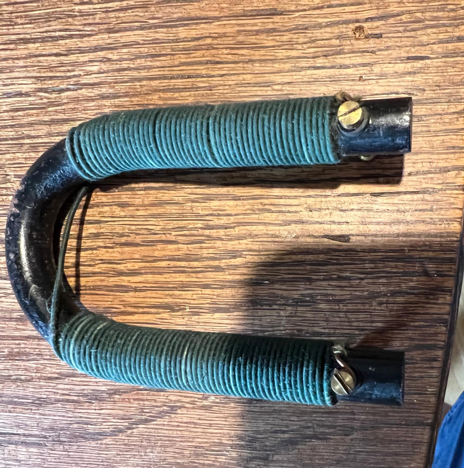

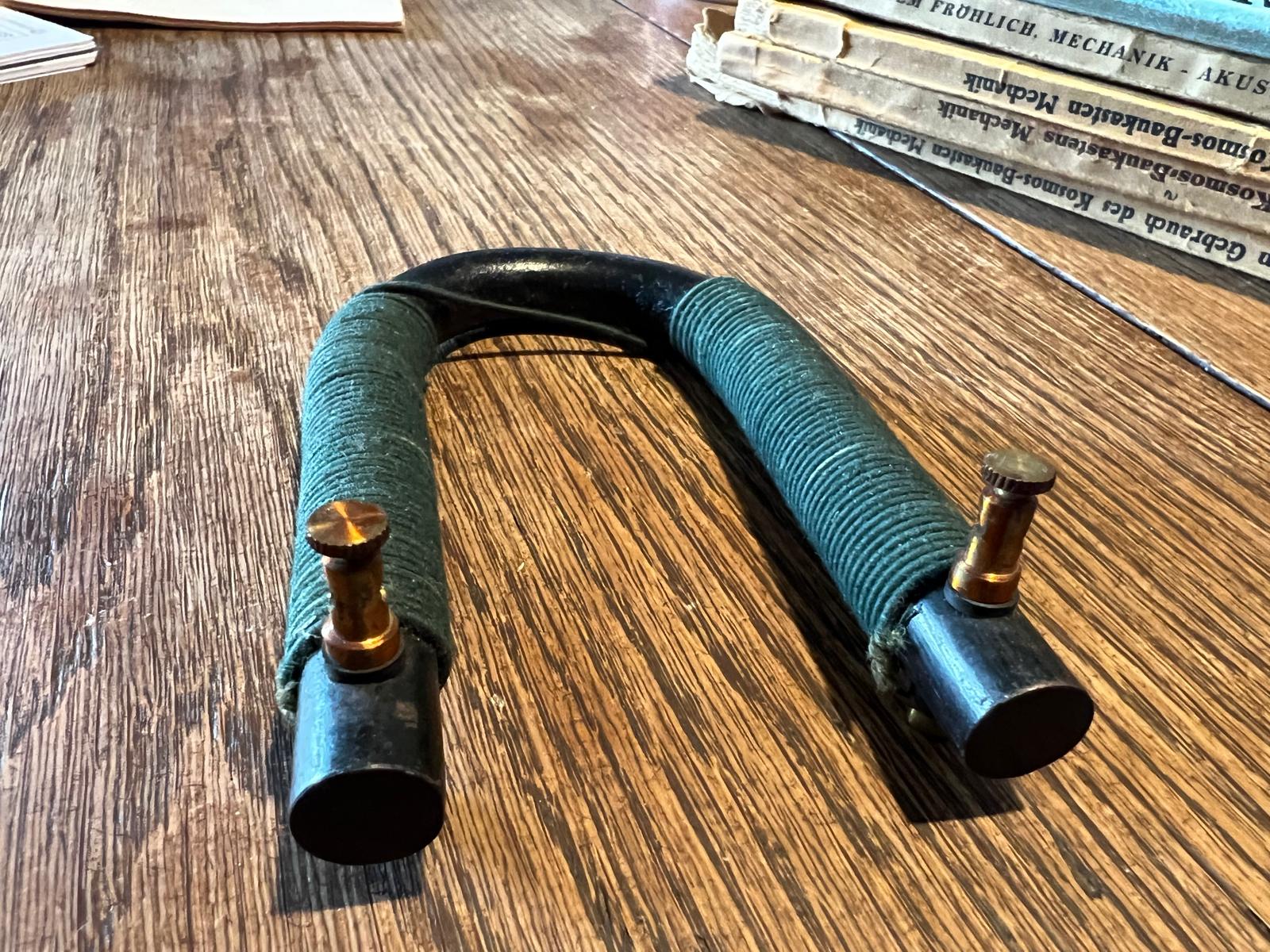

Hier die Bilder,
Der Innenwiderstand der Wicklung beträgt 0.3 Ohm.
Bei 0,6V zieht der 3,2A und zieht auch schön Eisen an.

@Thomas1953, etwas skuril einen "Edelbastler" als Schöpfer anzunehmen :lol: Wie kommt man den darauf?
Das Teil ist doch vollkommen authentisch. Ja der schwarze Bügel ist Stahl, alles andere würde nicht so viel Sinn ergeben.

"Edelbastler" war ironisch gemeint, falls die Klemmen metallischen Kontakt zum Stahlkern hätten. Aber wie man auf den neuen Bildern sehen kann, sind sie ja schön isoliert :-).

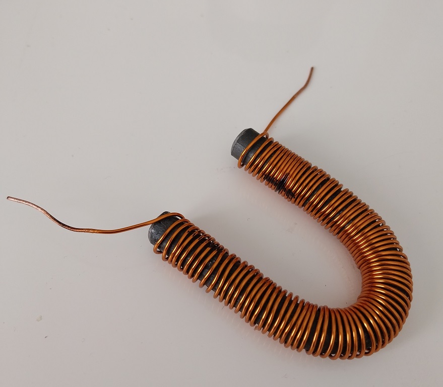

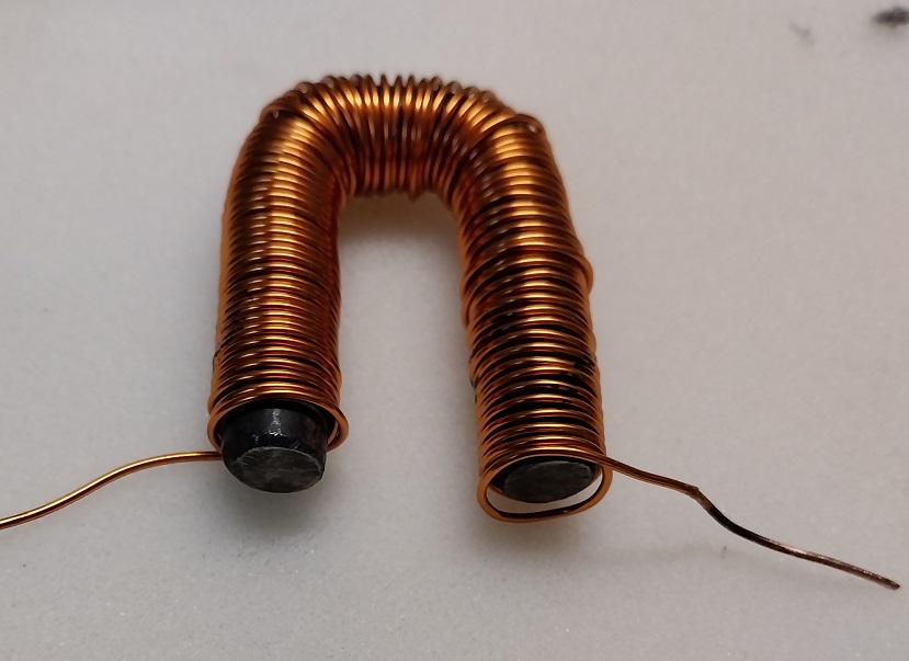

dieser "Elektromagnet" ließ mir keine Ruhe :grins: . Ich habe ihn mal ungefähr nachgebaut mit Kupferlackdraht und 10 mm Stahlkern
und ihn sowohl mit Gleich- als auch mit Wechselstrom betrieben. Hier die Messergebnisse:
1,03 A bei 0,080 V Gleichspannung und 1,04 A bei 0,162 V Wechselspannung 50 Hz.
Das hat mich zuerst doch sehr überrascht, da ich dachte, der Eisen-/Stahlkern wird bei Wechselstrom einen viel größeren Einfluss haben. Das ist hier augenscheinlich nicht der Fall. Die Permeabilität ist wohl sehr abhängig von Frequenz und Feldstärke. Und als Fazit würde ich nun behaupten, dass dieser "Elektromagnet" seine Bezeichnung nicht verdient hat und irgendwie zu nichts taugt :heul: . Wer den Baukasten "Elektrotechnik" mit dem U-Kern und 4 m Kupferlackdraht besitzt, könnte das mal nachstellen.
Ist "Stahlkern" enst gemeint?
Für solche Zwecke sollte der Kern weich sin.
Sowohl mechanisch als auch magnetisch.

mein "Hufeisen" stammt aus einer Stange Rundstahl (so ist sie bezeichnet) aus einem Baumarkt, die ich mir vor Jahren besorgt hatte um zu versuchen, ob sich daraus ein Dauermagnet machen lässt. Das war nicht gelungen, die Remanenz war sehr gering. Ich nehme mal an, dass sie magnetisch recht weich ist. Diese Stange habe ich nun in meinem "Schmiedefeuer" (sprich Holzkohlengrill :grins: ) einigermaßen auf schwache Rotglut erhitzt, so dass ich sie biegen konnte, und habe sie dann abkühlen lassen und zurecht gesägt. Eine Frage: Weißt du, aus welchem Material (Eisen/Stahl) der U-Kern aus dem Baukasten Elektrotechnik bzw. aus dem alten Vorkriegs-Elektromann oder auch aus einem Elektromann der 50er Jahre besteht? Damit könnte man entsprechende Versuche auch ausführen.

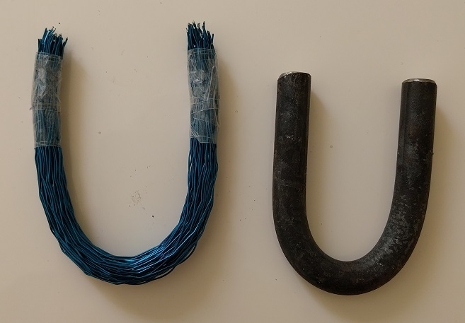

Mit dem Kern aus einem alten Baukasten Elektrotechnik gab es dasselbe Ergebnis.
PS: Hier noch das Bild dazu.

Ungelesener Beitragvon Georg » 21. Mai 2025, 14:11
evtl sind die Wirbelströme in den Kernen
bei Wechselstrom das Problem.
Kann man aus lackerten Blumendraht-Bündeln
einen U-Kern machen ? :=)

Ungelesener Beitragvon Thomas1953 » 22. Mai 2025, 11:02
ja, kann "man" machen :-). Am Ergebnis hat sich nichts geändert. Wirbelströme scheinen es nicht auszumachen. Und der Blumendraht sollte magnetisch weich genug zu sein. Und letztendlich hat auch der entsprechende Versuch mit der roten Spule aus dem Baukasten Elektrotechnik zum gleichen Ergebnis geführt:
an der Spule eingestellte Wechselspannung von 4,2 V:

es ist ein Märklin Eisenbahntrafo der 1960er-Jahre mit 2 A max. Strom. Einen Pol angeschlossen direkt an die rote Spule (ca. 4,1 Ohm Gleichstromwiderstand), den anderen Pol über ein Voltcraft-Amperemeter 4095 an die andere Seite der Spule angeschlossen. Ein separates Voltmeter (VC 222,10 MOhm Innenwiderstand) parallel an der Spule.
Zuerst den Trafo so eingeregelt, dass durch die Spule ohne Kern ein Strom von 1,0 Ampere floss, die Spannung an der Spule betrug hierbei 4,2 V. Dann den U-Kern hineingesteckt, die Spannung stieg auf 4,53 V, der Strom ging auf 0,48 A zurück. Dann den Trafo nachgeregelt, so dass wieder eine Spannung von 4,2 V an der Spule anlag, die Stromstärke betrug dann 0,44 A.

Mir ist aufgefallen, dass dein Nachbau ein paar Ungenauigkeiten hat.
So ist der Wickeldrahtdes Original etwas dünner vom Querschnitt ich würde sagen um die Hälfte des Durchmessers.
Zweitens wickelst Du den Draht einfach von einem Ende zu anderen um den U-Kern.
Das entspricht nicht dem Original.
Bei meinem Hufeinsenmagnet, wenn ich direkt auf die Enden schaue geht die Wickung am linken Schenkel rechtsrum und am rechen, linksrum. In der Biegung ist keine Wicklung.
Ich könnte ja mal mit Eisenspänen ein oder zwei Bilder reinstellen.

mir ging es nicht darum, deinen Magnet identisch nachzubauen, sondern darum, wie der Unterschied eines solchen Magneten bei Gleich- bzw. Wechselstrom ist. Ich hatte angenommen, dass aufgrund des Eisenkerns die Stromstärke (bei gleicher Spannung) bei Wechselstrom um Größenordnungen kleiner ist als bei Gleichspannung. Das war nun nicht der Fall. Wieder was gelernt. :D
Ein praktischer Elektromagnet hat wesentlich mehr Windungen, so dass man da bei gleicher Stromstärke wesentlich stärkere Magnetfelder erhalten kann. Ein Nachteil deines Magneten ist auch die Tatsache, dass schon bei kleiner Spannung große Ströme fließen. Ein Anschluss an z.B. 4 Volt ist nicht zu empfehlen. ;-)
(Entweder geht die Stromquelle in die Knie oder der Draht fängt an zu glühen. :heul: )
