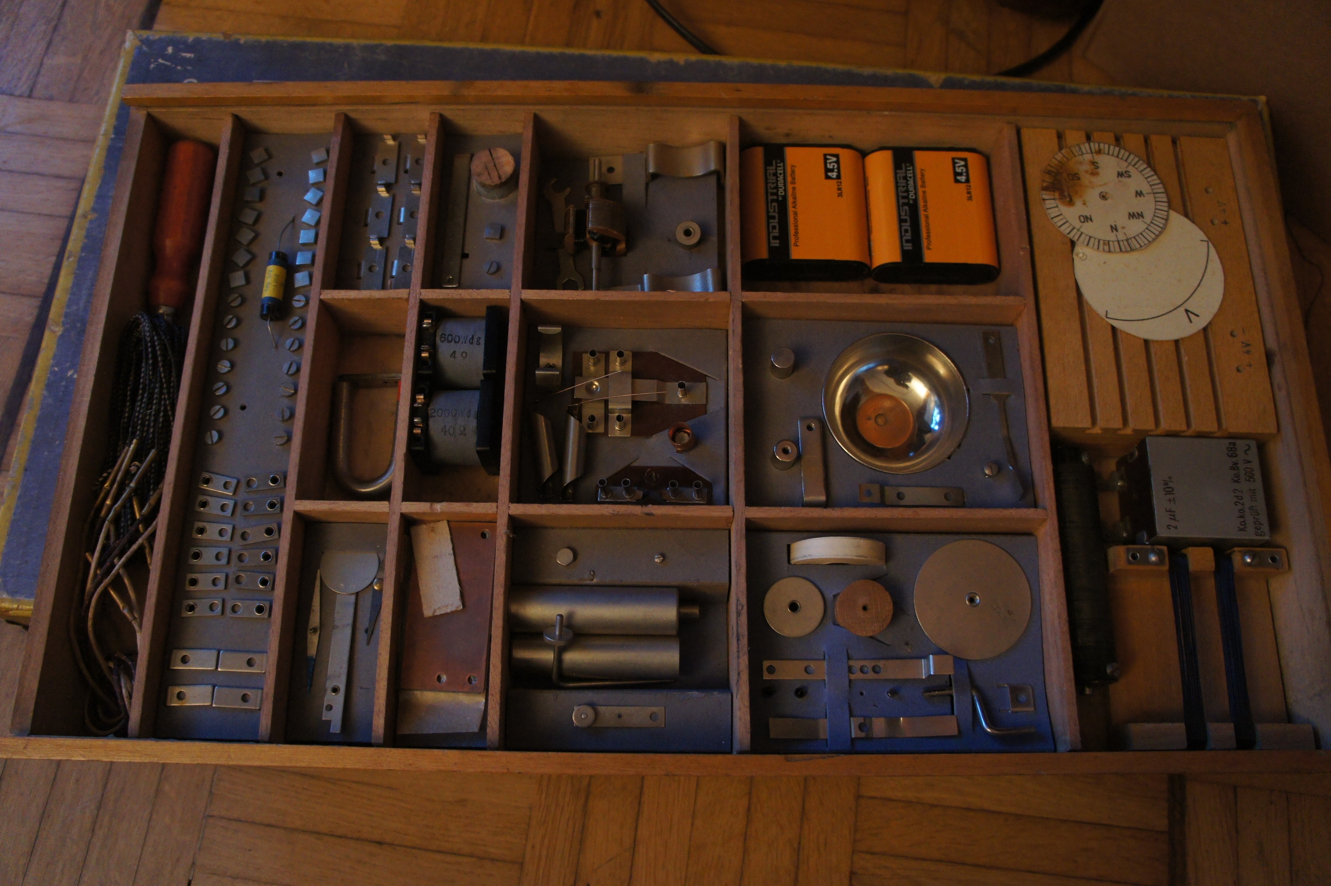

Der Holzkasten
Der Inhalt des Kastens (Die Einordnung der Bauteile im Bild ist gewissermaßen willkürlich, da mir leider kein Original-Bild vorliegt...)

Ein Problem bei diesem Kasten ist die Einordnung einiger Teile, da
es keine entsprechende Übersicht, weder im Kasten, noch im Buch,
gibt. Die Aufbauten im Buch sind nicht als Strichzeichnung, sondern
(welch Luxus zu der Zeit!) als Fotos abgebildet. Auch das ist stellen-
weise ein Problem, da die Fotos nicht alles präzise zeigen.
Man orientiert sich also am "Lieferzustand" oder allen im Internet
greifbaren Abbildungen. Außerdem haben mir Dutzende Mails und PMs
von/an Jürgen geholfen (Besonderer Dank)
Oft sind in den Siemens-Kästen die Fachteiler aus Karton in den
einzelnen Fächern des Holzkastens schadhaft, Laschen sind eingerissen,
große Teiler sind unter dem Gewicht der Teile verbogen, die seitlichen
Laschen sind so wackelig, daß sie nach innen einklappen und alles auf
den Kistenboden sackt. Das war auch hier der Fall, also mußte ich
diese Pappteile reparieren, bzw. nachfertigen.
Reparieren heißt Laschen und Streben einkleben, und die Grundzüge der
Pappschachteltechnik lernen. Dank der Beratung durch Horst ging das
leichter als gedacht. Hier Beispiele:

Soeben beim Durchblättern der Anleitung auf den letzten Seiten entdeckt: Eine zeitgenössische Werbung für den Kasten. Das Bild zeigt keine Fachteiler, sie wurden möglicherweise erst später hinzugefügt ?
Beiträge: 978
Re: SIEMENS Baukasten 1, 1934 (Baukasten I)
Ungelesener Beitragvon Georg » 1. Jul 2013, 17:01
Da hat Jürgen
was interessantes gefunden! Das Bild hatte ich gewiss schon ein Dutzend mal gesehen,
aber nicht wirklich wahrgenommen.
Ich habe Jürgen dann darauf hingewiesen, daß er sich darauf mal die Facheinteilung
und die Konstruktion des Deckels in diesem Bild genauer ansehen soll.
Jürgen antwortete mit weiteren Unterschieden, zwischen wirklichen Kästen und
diesem Bild in der Anleitung.
Lange Rede kurzer Sinn:
- Der Deckel hat nicht die runde Hohlkehle am Rand,
- die Griffmulde ist größer.
- Das Deckelbild zeigt den Morseapparat ohne Batterieanschluß
- Es gibt drei schmale Fächerreihen mehr anstelle der Reihe
mit breiteren Fächern ( in der die Motorteile etc liegen)
- Das Seitenverhältnis der Kästen ist verschieden.
- Fachteiler gab es zuerst nicht.
Sieht jemand weitere Unterschiede ?
Für mich verdichtet sich immer mehr der Eindruck, daß es zwischen
Anfertigung eines (einiger?) Muster bzw Redaktionsschluß des Handbuchs
und der tatsächlichen Produktion/Vertrieb der Kästen noch Änderungen
gab.

Hier mal ein Bild ,extragroß. Originaleinteilung.
Hoffentlich nicht zu groß
(4.69 MiB) 28614-mal heruntergeladen
Ungelesener Beitragvon udo » 31. Mär 2015, 19:52
Bäääh zu groß. :angry:
Sorry
Ja da drunter liegt der Rundfunk Baukasten.
Udo
Ungelesener Beitragvon udo » 31. Mär 2015, 19:58
Etwas Übersichtlicher.
(682.82 KiB) 28611-mal heruntergeladen

Ungelesener Beitragvon Georg » 31. Mär 2015, 20:37
Hallo Udo,
Teil 18 hat einen Durchmesser von 1,5 mm, die beiden Schenkel sind
etwa 18 bzw 5 mm lang.
Material ist Messing vernickelt.
Als Ersatz habe ich aber auch schon einen Eisennagel verwendet
bzw. einen Messingstift. Letzterer sticht nat. farblich etwas ab.
Beiträge: 1336
Ungelesener Beitragvon udo » 31. Mär 2015, 20:44
Klasse , danke Georg.
