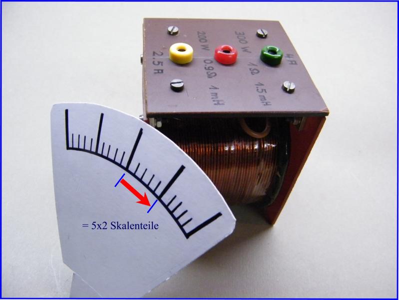

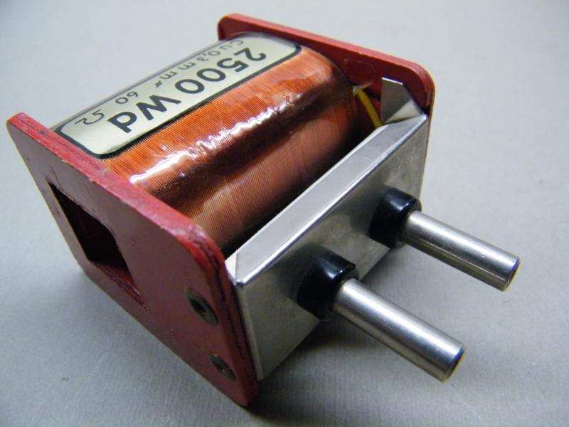

Durch Zufall bin ich in meinen Beständen auf ein modernes Meßwerk dieser Art gestoßen, MIT aufgeklebtem Spiegel als Spiegelgalvanometer.
Anbei ein paar Bilder dieser modernen Version:
Im Handbuch werde ehebaldigst nach dem Spiegelgalvanometer suchen.

Galvanometer zu PHYWE Elektrikkasten 1953
Ungelesener Beitragvon Physikfan » 31. Mär 2016, 11:17
Hallo Horst
Hier sind die Empfindlichkeiten unseres Galvanometers je nach verwendeter Spule angegeben.
Diese Information habe ich der Rückseite der (neueren) Skala entnommen:
An Hand dieser Tabelle kannst Du jetzt leicht überprüfen, ob Dein Instrument diesen angegebenen Empfindlichkeiten nahekommt.
Diese Tabelle zeigt aber auch eindeutig, dass
a) Du mir Deiner Vermutung, dass dieser Galvanometereinsatz auch für die großen Phywespulen für 30 mm x 30 mm Kernquerschnitt
gedacht ist, völlig richtig gelegen bist.
Es passt ja auch die Grundplatte des Kimmlagers genau in die lichte Weite einer großen Phywespule.
Bei Gelegenheit werde ich auch mit meinem Galvanometer diese Empfindlichkeitsangaben überprüfen.

Was ist denn das für eine kleine Spule mit 2500 Wdg?
Ich kenne diese Spule gar nicht.
Bitte, könntest Du mir von dieser Spule ein Bild schicken?
Re: PHYWE Elektrikkasten 1953
Ungelesener Beitragvon buedes » 31. Mär 2016, 17:34
Ja, lieber Physikfan,
wo die hingehört und von welcher Firma die stammt, weiß ich auch nicht. :zucken:
Spule 2500.jpg (63.6 KiB) 116409-mal betrachtet
Von dieser Sorte habe ich 3 Stück, allein diese aber mit den auffallend langen Steckbuchsen.
Jedenfalls passen sie auf die 20x20mm Kerne.
Die Skala habe ich zwar selbst entworfen, müsste aber mit der originalen ziemlich genau übereinstimmen. Denn mit der äußeren Begrenzung habe ich mich nach dem maximalen Zeigerausschlag gerichtet und dann die Teilung entsprechend vorgenommen.
Ohne mein neues Messinggewicht unten, nur mit 2 Muttern, ist der Apparat noch viel empfindlicher, aber sehr unruhig. Die Mittelstellung ist dann schwer auszutarieren

Diese Spule dürfte einer neueren Version des NEVA-Elektrikkastens angehören.

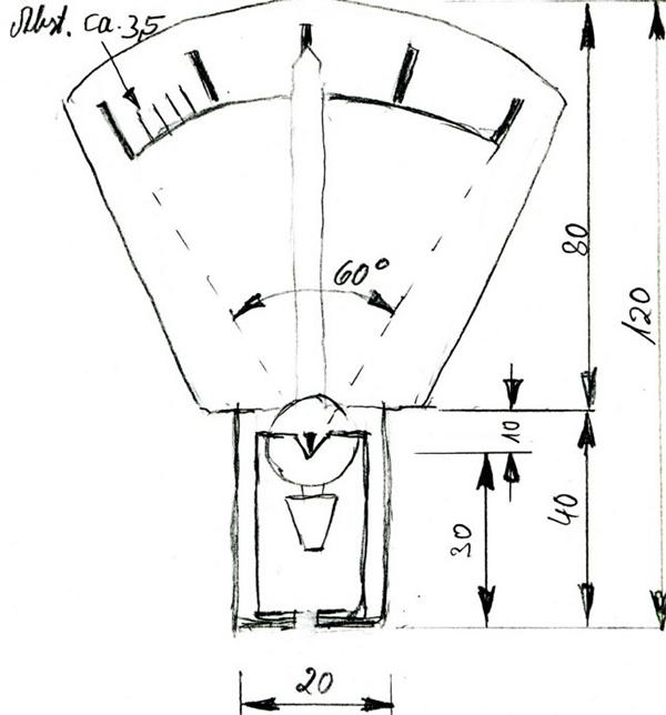

hier zunächst mal die Maße meiner Konstruktion:
Und wie gesagt, ich habe mich nach den beidseitigen Maximalausschlägen des Zeigers gerichtet und dann entsprechend dem Original die Skala gleichmäßig unterteilt.

Zu Deiner Skizze:
Ich messe beim Phyweoriginal 90mm statt bei Dir 80 mm,
die 60° zwischen Skalenteil ganz links und ganz rechts stimmen überein.
Ungelesener Beitragvon buedes » 31. Mär 2016, 21:24
Hallo Physikfan,
ich bin halt ein sparsamer Mensch. Die 10mm oder mehr über dem Zeiger sind eh´ für die Katz und nehmen in der Schublade nur Stauraum weg.:winkie:

Diese Information spricht von 20 Skalenteilen der gesamten Skala und bezieht den Vollausschlag von 10 Sklalenteilen
mit Nullpunkt in der Mitte, daher entspricht der Vollausschlag unseren 30°.

Phywe kleine Spule mit 8 Wdg..................................500mA.....................................500mA........................8 x 0,5/0,04 = 100
Neva? kleine Spule mit 150 Wdg.............94,6mA
Phywe kleine Spule mit 400 Wdg............26,4mA............10mA.....................................10mA....................400 x 0,01/0,04 = 100
Phywe kleine Spule mit 1600 Wdg..............7mA ..........2,5mA.....................................2,5mA...................1600 x 0,0025/0,04 = 100
NEVA? kleine Spule mit 2500 Wdg............5,2mA
Phywe kleine Spule mit 20000 Wdg............................0,2mA......................................0,2mA..................20 000 x 0,0002/0,04 = 100

OK, Physikfan,
du hast Recht mit der Skalenlesart!
Was ich gerade eben herausgefunden habe: Man kann das Messwerk auf die von Phywe angegebenen Werte "eichen", indem man die Spule über dem fest stehenden Kimmlager absenkt oder anhebt.
Die kleinen Neva- Spulen messen übrigens 50mm, und die neueren großen Spulen von Phywe in Grau sind nur 65mm hoch. (Siehe oben in meiner Tabelle!)
Die in der Anleitung beschriebene Richtungsänderung gegenüber der Nord- Südrichtung um andere Empfindlichkeiten des Messwerks zu erhalten, hat bei mir keine Wirkung.
