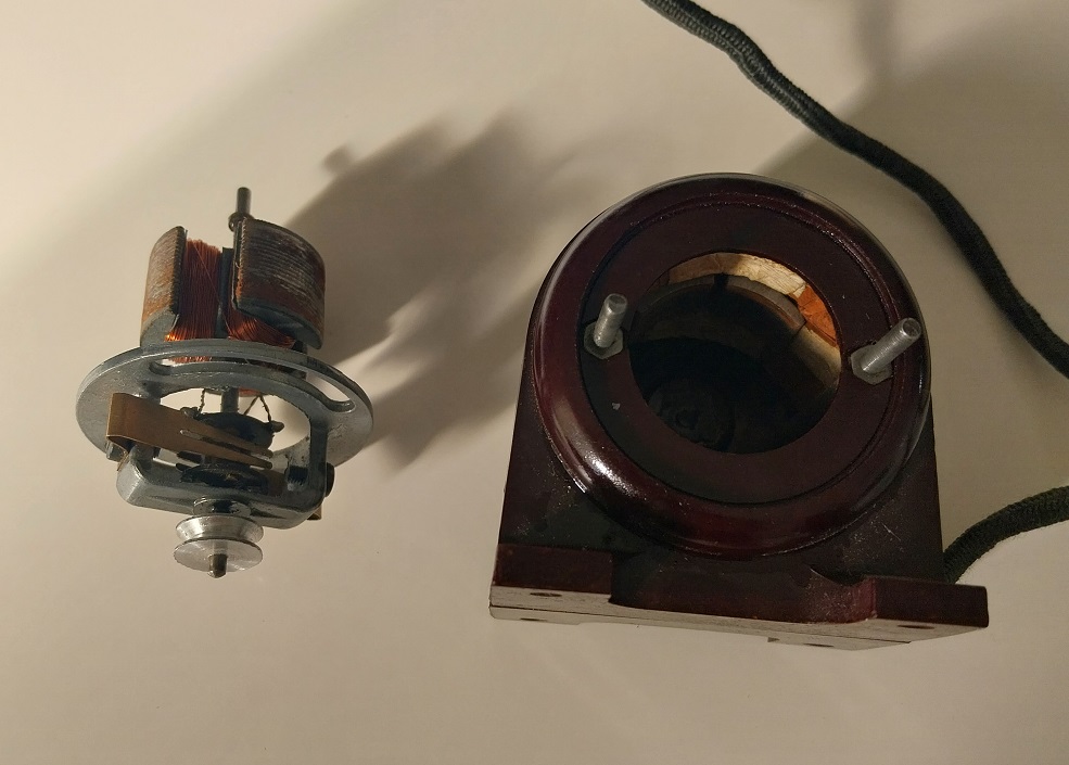

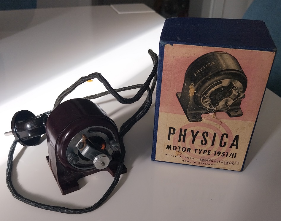

Da gerade die "Physica" bei mir akut ist, habe ich mir einen Motor dieser Firma von 1952 zugelegt, in etwa mein Jahrgang. :grins: . Es ist ein 220 V Wechselstrommotor mit dreifach-T-Anker, aber in eigenwilliger Konstruktion. Beim ersten Anschluss an 220 V gab er nur ein Brummen von sich, gedreht hat sich nichts. Bei genauerem Hinsehen bemerkte ich, dass die Kommutatorbürsten über die Lagerplatte kurzgeschlossen sind und selbst keine Anschlüsse für den Strom haben. Die 220V-Leitung geht nur an die Feldwicklung! :haeh: Grübel, grübel, ... Nach einigem Nachdenken kam ich auf die Idee, dass die Feldwicklung im Anker eine Spannung induziert, und zwar so, dass an den Kommutatorlamellen unterschiedliche Spannungen anliegen und somit über die Bürsten durch die Ankerwicklung ein Strom fließen kann. Damit wird im Anker ein Magnetfeld erzeugt, was dann zur Drehbewegung führt.
Also noch mal Spannung angelegt und den Anker von Hand "angeschubst". Und siehe da, er bewegt sich doch. Durch das Verdrehen der Lagerplatte kann man die Drehrichtung ändern und auch die Drehzahl. Nach diesem ersten Laufenlassen, läuft der Motor jetzt auch ab etwa 100 V von allein an. Die Feldwicklung zieht bei 220 V etwa 40 mA. Hat jemand von euch schon mal eine solche Konstruktion gesehen?

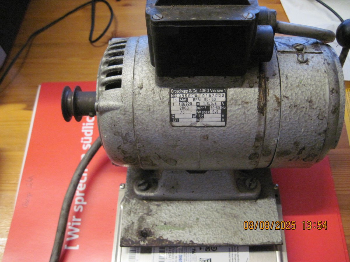

Ungelesener Beitragvon Georg » 8. Aug 2025, 12:58
Ja, da kann ich dir helfen.
Der Motor im angehängten Bild stammt aus einem
Mikroskopielabor, was er da antrieb, weiß ich nicht.
Auf dem Typschild steht u.a. "RPM 90-60" was ich
nicht verstehe. Die Postleitzahl ist noch 4060, der
Hammerschlaglack bedeutet Produktion nach ca. 1955.

hast du den Motor auf Lager? :grins: Wenn du in ebay nach Groschopp RPM 90-60 suchst, findest du einen grünen Motor, ähnlich zu deinem, aber mit Getriebe. Vielleicht ist RPM 90-60 nur eine Typbezeichnung. Wie sieht es denn im Anschlusskasten auf deinem Motor aus? Und wozu dient der Hebel rechts mit dem Kugelkopf?

Ungelesener Beitragvon Georg » 8. Aug 2025, 16:50
Ja,
der Motor ist bei mir "auf Lager".
Der Verdacht, daß RPM xyz die Type ist,
kam mir inzwischen auch :=(
RPM = Reversier-Pol-Motor ?
Zunächst hing ich an "rotations per minute"
fest, was aber zahlenmäßig gar nicht passte.
Im Anschlußkasten ist ein Kippschalter,
der das Netz zum Stator (zweipolig) duchschaltet.
Der Hebel rechts regelt diie Drehzahl, Mitte = Stillstand
links bzw rechts schnellere Drehung in entsprechender
Richtung . Der Hebel betätigt ein Paar Kohlen ,
die den Trommelanker kurzschließen.
Also alles wie bei deinem Motor, nur etwas größer.
Er wiegt 4,5 kg
Bist du interessiert?

beim Hersteller Groschopp nachgefragt, bekam ich eine prompte und ausführliche Antwort bzgl. deines Motors, hier ein paar Zeilen ... "Das “RPM” steht also für Repulsionsmotor. Die 90-60 bezieht sich auf das Blechpacket im Inneren des Motors und gibt somit Auskunft über die Motorgröße. Das Blechpacket des Motors hat einen Durchmesser von 90mm und eine Länge von 60mm. ..."
Wie man unter "Repulsionsmotor" bei Wikipedia nachlesen kann, wurden solche Motoren u.a. sogar in Elektrolokomotiven eingesetzt, z.B. um 1910 in der E 3301. Dort allerdings nicht mit gutem Erfolg.
