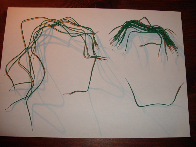

Wie erwähnt erfolgt die Verbindung der einzelnen Bauteile über Kabelverbindungen mit einander. Schaltdraht liegt dem Baukasten in einem Bündel langer Drähte (30 cm) und einem Bündel kurzer Drähte (15 cm) bei. Diese Drähte sind ebenfalls bereits fertig vorbereitet. Die Drähte sind an ihren Enden abisoliert, verdrillt und verzinnt. Die Spannung der Spiralfedern ist sehr groß. Da die verzinnten Drahtenden sehr dünn sind (Durchmesser unbekannt), kann der Bruch der Drahtenden vom Rest des Drahtes nach einigen(?) Versuchen und der Entfernung aus den starken Spiralfedern schließlich erwartet werden.
Die Verbindung der Verbindungsdrähte mit den Spiralfedern ist sehr stark, so daß der Kontakt der Bauteile untereinander sehr gut ist!
