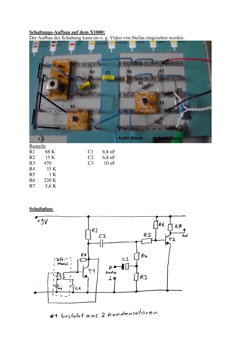

Hier ein einfacher MW Modulator für den Kosmos X1000 Kasten.
Der Nachteil einfacher 1-Transistor Schaltungen ist die vorhandene, unerwünschte Frequenzmodulation. Durch viel Forschen und die Anwendung
einiger Tricks kann dieses Problem bei dieser Schaltung jedoch vermieden werden. Mag sein, das noch etwas Frequenzmodulation vorhanden ist,
allerdings ist diese so gering, das der Sender auch mit schmalbandigen Filtern im Radio noch gut empfangen werden kann.
Die Reichweite ist recht gering, beträgt in der Praxis 30-50cm.
Der Modulator sollte auf ca 1000Khz justiert werden, bei den Steckfedern 31 und 51 ist der NF Toneingang.

Im Anhang habe ich noch die XN1000 Version des Modulators hochgeladen. Wenn darüber auch ein kreatives Dokument erstellt werden soll, kann dies gerne geschehen, das mit dem "Daniel Düsentrieb" fand ich jedenfalls sehr gut.
Oben beim Plus Kabel der Widerstand ist 470Ohm
Zwischen den Pads 802 und 803 ist der Widerstand 1k Ohm.
Beim L Modul der Widerstand ist der 5,6k Ohm
Beim Transistor die gelben Folienkondensatoren sind die beiden 6,8nF und der Elko beim Transistor ist der 10µF für Audio in... während der auf der anderen Seite 100µF ist (bei der Batterie).
Die grüne LED stabilisiert die Versorgungsspannung... wichtig bei diesen Sendern (auch beim vorherigen) ist, das sie realtiv "niederohmig" aufgebaut sind, dadurch fällt die Basis-Emitter Kappazität des Transistors nicht so ganz in´s Gewicht, und man hat so gut wie keine störende Frequenzmodulation, wie sie sonst bei einfachen Sendern gerne auftritt.
Natürlich hängt die "Performance" des Senders dann auch von den Bauteiltolleranzen der unterschiedlichen Kästen zu einander ab, den Übergangswiderständen der z.T. leicht oxidierten Leitungen ... und so weiter...
Da der Sender in wenigen Minuten aufgesteckt ist, würde ich mich über Nachbauten freuen.

ich habe den XN MW-Sender aufgebaut, er funktioniert sehr gut. Allerdings ist mir die Funktion der Schaltung nicht klar. Handelt es sich hier um einen modifizierten Colpitts-Sender? Im ersten Bild unten sieht man links die NF-Zuleitungen für die Modulation und hinten den Kontrollempfänger. Im zweiten Bild eine Oszilloskop-Aufnahme bei ganz eingedrehtem Spulenkern (Empfindlichkeit 0,1 V/cm, Time-Base 1 us/cm, Anschlüsse des Oszi an 1-2 der Spule) und ohne Modulation: Ein schöner Sinus :-). Der Frequenzbereich ist über den Kern einstellbar etwa zwischen 900 und 1400 kHz.

Die Schaltung erinnert mich eher an ein Audion, das durch eine starke Rückkopplung zum Selbstschwinger wird.

Wie gesagt, richtig klar ist mir die Schaltung nicht. Schade, dass Stefan, von dem der Aufbau stammt, recht selten hier ist. Er könnte bestimmt etwas dazu sagen. Ich habe mal den Schaltplan gezeichnet, vielleicht hat der eine oder andere noch eine Idee dazu. Was mich an eine Colpitts-Schaltung erinnert, ist der kapazitive Spannungsteiler aus C1 und C2.

Du hast recht, ich habe mir leider nur Stefans Schaltplan angesehen, nicht aber seinen Aufbau, die stimmen nicht überein, Dein Schaltplan dagegen stimmt mit dem Aufbau.
