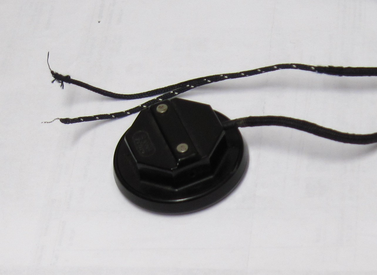

Ungelesener Beitragvon Georg » 26. Feb 2014, 00:58
dass durch diese Betriebsart der Kopfhörer-Magnetismus zerstört wurde
Hallo Paul,
das geschieht nur bei falscher Polarität. Um es zu vermeiden,
hatten diese Kopfhörer eine Markierung der Anschlüsse.
Hier zwei Beispiele:
Die Schnur mit dem eingeflochtenen Spiralmuster ist der Pluspol.
So angeschlossen, kann der Magnetisierung nichts passieren.
Dem Aufbau des Zusatzkastens mit "Dosentelefon" würde ich Messingholzschrauben
spendieren, diese Spax-Schrauben sind, ahem, gewöhnungsbedürftig :=)
Re: KOSMOS Ergänzungsgerät 3c (1958)
Ungelesener Beitragvon Radiomann » 26. Feb 2014, 10:18
@ Georg
Genau, stimmt! Aber eben, für einen Schüler der diese Zusammenhänge nicht sah. Und er wurde leider nicht darauf hingewiesen ... :-(
Mindestens bei zwei Versuchen wurde der Kopfhörer "schutzlos" an die 4.5 Volt-Batterie angeschlossen (Knack-Versuch) und einmal ans KOSMOS Netzgerät an den 4 Volt Wechelstromanschluss. Für uns Profis mit Erfahrung natürlich kein Problem mehr. Aber ich denke, gerade das geheimnisvolle des "nicht gelöst habens vieler Rätsel [auch anderer Rätsel in den Anleitungsbüchlein] " hat das Interesse und die Motivation so stark geprägt, dass wir heute noch uns an so viele Einzelheiten erinnern :-)
Bis ich nur wusste, wozu der Vormagnetismus eigentlich diente, für mich als kleiner Schüler war das ein "magischer Gratisverstärker" ... :-)

-- Radiomann: Nr. 6 "Fernhören", Nr. 7 "Wir übertragen einen Ton in die Ferne"
-- Radio-Technik: Kap. 15/ Versuch 2 "Hörer als Wechselstromanzeiger"
-- generell alle Versuche, bei denen ein Dauerruhestrom kombiniert mit NF-Strömen durch den Kopfhörer flossen.
Mein vielleicht auch falscher Gedankengang:
Eine "periodisch" sich ändernde "Zusatz-"Magnetisierung, dazu möglicherweise noch mit resultierendem Vorzeichenwechsel [Lautsprecherbetrieb], ist Gift für "Permanent-Magneten". (Vgl. Entmagnetisierungs-Einrichtungen bei Tonbandgeräten.)
Die Vormagnetisierung muss ja bekanntlich die Frequenzverdoppelung vermeiden. Diese entsteht dadurch, dass die Eisenblechmembrane ohne eine Vormagnetisierung durch beide, sowohl die positive als auch die negative Halbwelle des NF-Wechselstroms angezogen wird (in beiden Fällen wird das Magnetfeld verstärkt). Mit Vormagnetisierung bewirkt die eine Halbwelle aber eine Feldschwächung im Luftspalt ["Abstossung"], die andere Halbwelle dagegen eine Feldverstärkung ["Anziehung"].
Ist nun die Vormagnetisierung mehr oder weniger weg, entsteht ein „unübersichtliches Gemisch“ aus Grundfrequenz und doppelter Frequenz, was subjektiv als Lautstärkeverlust, theoretisch auch als Verzerrung wahrgenommen wird.
Das sollen aber nur Ideen sein, keinesfalls abschliessende Behauptungen ;-)
edit: Eben habe ich zwei originale KOSMOS-Kopfhörer angeschaut (die braunen): Einer hat die Polarität angegeben, der ander nicht :roll: . Any way, in den Anleitungen stand ohnehin nichts dazu.
Ungelesener Beitragvon Georg » 26. Feb 2014, 20:34
Hallo Paul,
alles im Prinzip richtig, nur darf man nicht vergessen, daß dazu
(auch bei der HF-Vormagnetisierung) die Wechselspannung (-strom)
von der Größenordnung der Koerzitivfeldstärke sein muß.
Das ist aber bei den Radiomann- Verstärkern nicht der Fall.
Bei den Vorkommnissen der 20er Jahre sind folgende Rahmenumstände
zu bedenken: Man hatte ein Röhrenradio mit Batteriebetrieb, und
einen Lautsprecher, den man mindestens beim Ortssender verwenden
konnte. Um Anodenbatterie zu sparen, verwendete man aber oft
den/die Kopfhörer, und drosselte die Verstärkung durch Rücknahme
der Heizung, was auch den Heizakku schonte. Dann wurden Lautsprecher
und Kopfhörer umgestöpselt.
Bei diesen Hantierungen kam es dann halt ab und zu zu den besagten
Unfällen.
Übrigens ist das Permanentfeld nicht nur gegen die Frequenzverdopplung
wirksam, sondern es erhöht auch den Wirkungsgrad.
Je stärker das Gleichfeld, um so stärker die Kräfte auf die Membran
durch den Wechselstrom. Die Mathematik dazu kriege ich nicht
mehr zusammen, aber es ist der selbe Grund, weswegen polarisierte
Relais wesentlich empfindlicher sind als "normale".
Der von dir beobachtete Verlust der Magnetisierung ging vermutlich auf
falsche Polung und Mißhandlung mit 4,5 Volt zurück.
