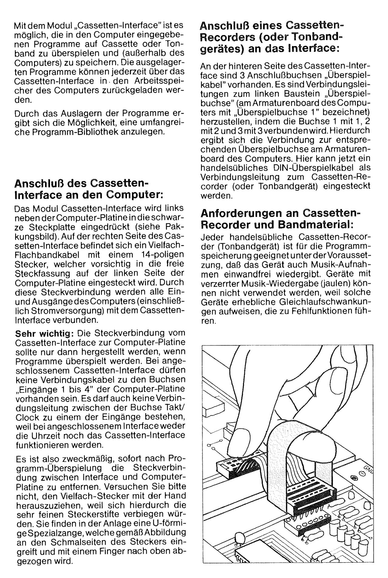

ich möchte euch heute aus aktuellem Anlass (Ju-Suma hat unter "SUCHE" nach einem Schaltbild zum 2095 gefragt), das BUSCH microtronic cassetten interface 2095 vorstellen:
Kartonbild des 2095 (inkl. ausführlicher Beschreibung):
Anleitung:
Bild Bild Bild
Bild Bild Bild
zum Download auf der BUSCH-Seite: Link
Cassetten-Interface von oben:
Cassetten-Interface von unten:
Cassetten-Interface Bestückungsplan:
Detailbilder der Platine:
Bei Fragen bitte melden!
